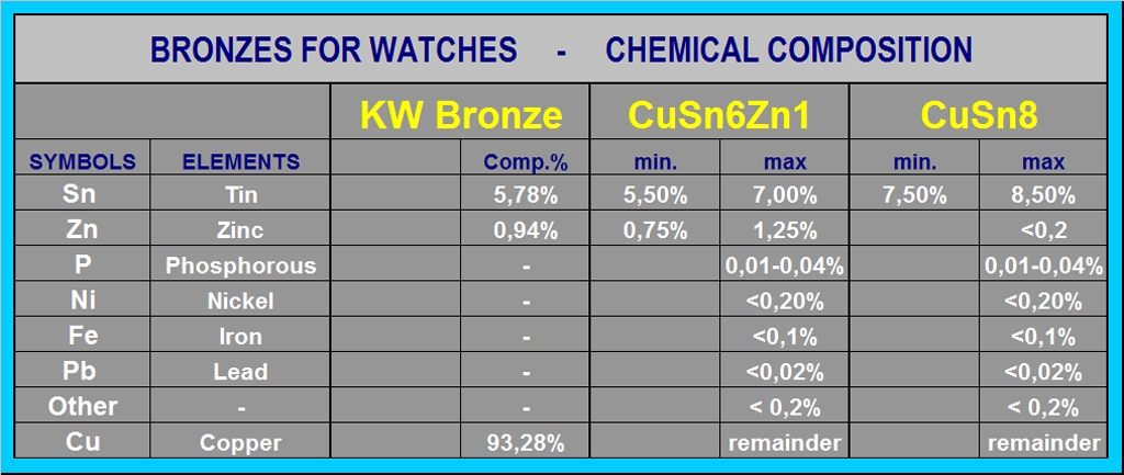

Το μοντέλο που έχεις είναι το pam507, δεν μπορώ να βρω πολλές πληροφορίες. Σε ότι αφορά την τελευταία έκδοση του Pam382 VSF, βρήκα κάποια πραγματάκια.
Συγκεκριμένα όταν πρωτοκυκλοφορησε από την KW (μετέπειτα V6F και νυν VSF) μέλη ξένων φόρουμ έστειλαν κομμάτια της κάσας για ανάλυση με τα αποτελέσματα να δείχνουν CuSn6Zn1 μπρουτζο (πρώτη εικόνα) , υλικό πολύ κοντα στον CuSn8 που χρησιμοποιήθηκε για το original (δεύτερη εικόνα). Πράγμα που σημαίνει ότι με τον καιρό θα έχει τις χρωματικές αλλαγές ενός μπρουτζινου ρολογιού.
Τώρα για χαμηλότερο κόστος, κάποιοι χρησιμοποιούν ορειχαλκο (brass) αντί για μπρουτζο, ο οποίος με τον καιρό παρουσιάζει κ αυτός την πατινα του.
Μεταβολές πατίνας σε Panerai Bronzo και άλλα χάλκινα ρολόγια - Ρολόγια Replica
