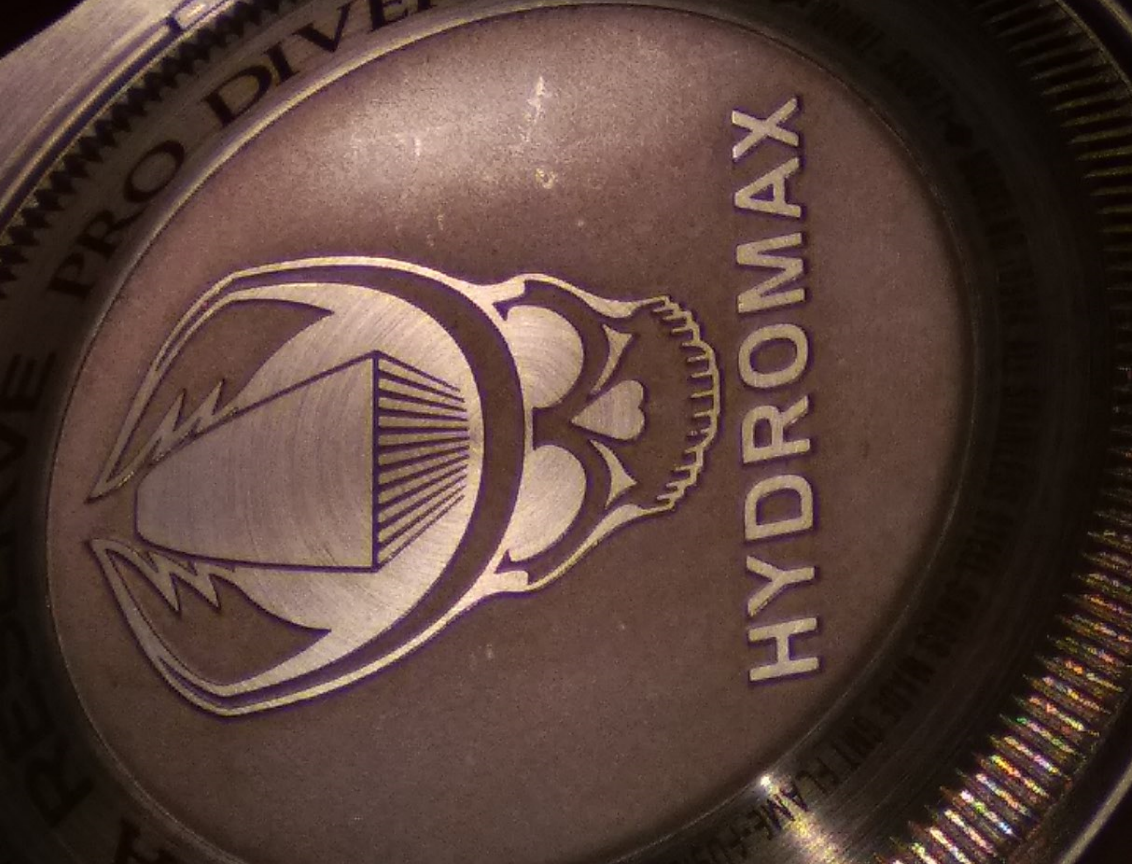

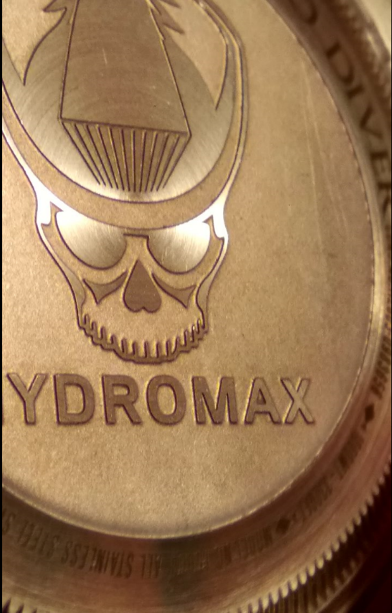

Καλησπέρα στο φορουμ!!ευχαριστω για την αποδοχη,μενω στην Νικαια και θα ηθελα εάν γινετε να μου προτεινετε καποιο πολύ καλο αργυροχρυσοχοο με ειδικο μηχανημα αμμοβολης γιατι στο πισω καπακι το οποιο απο χαζομαρα πηγα να βγαλω κατι μικρογρατζουνιες με αλοιφή το καταστρεψα, και του αλλαξα το φινιρισμα αυτο ειναι χαραγμενο με μηχανημα ειδικο αμμοβολης και ειχε σπρη αγρια υφη, στην εικονα δεν ειναι απο το δικο μου απλα εβαλα να σας δειξω το ασπρο πλαισιο..ευχαριστω πολυ για το χρονο σας ;D

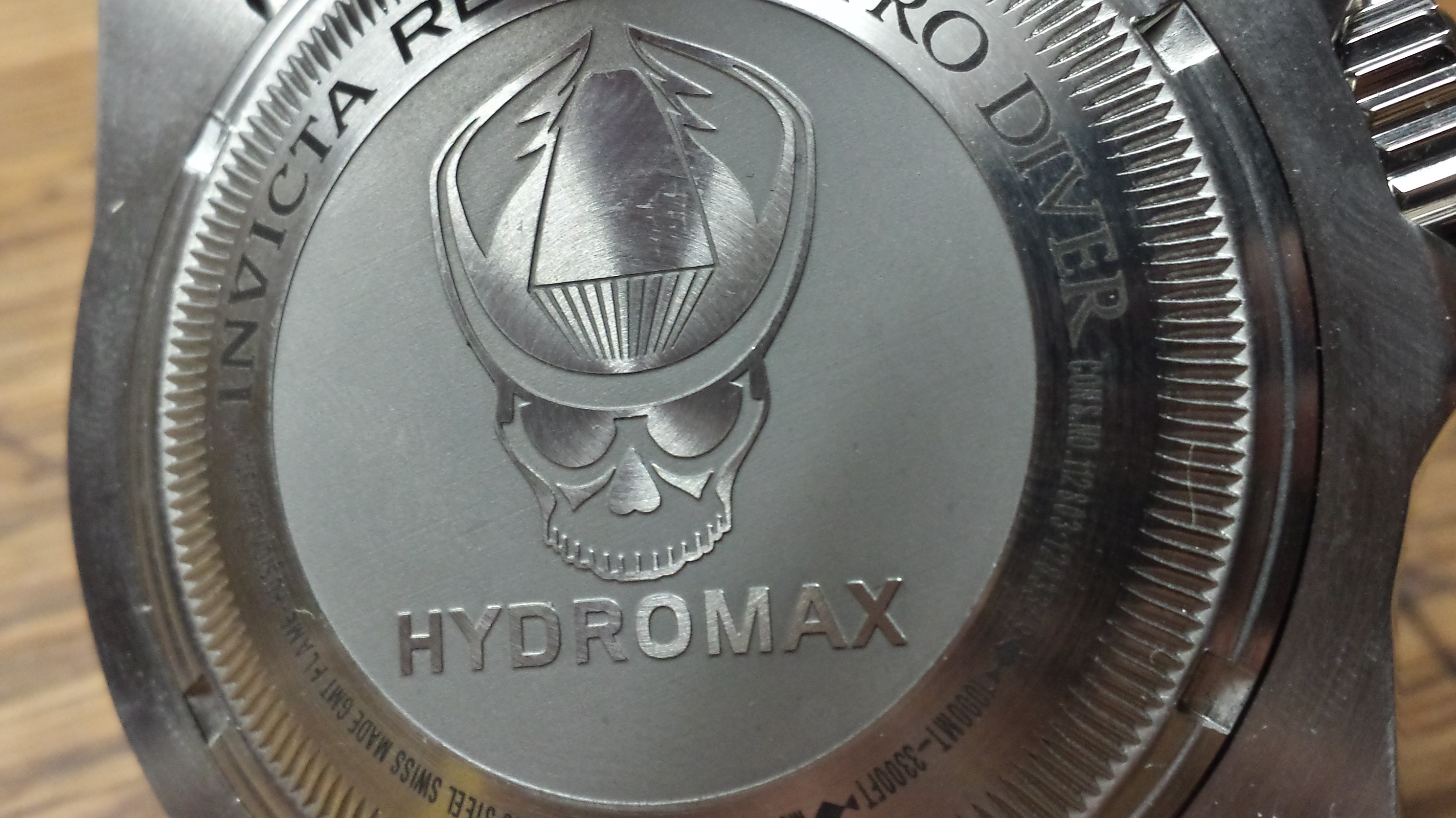

παιδια δε ξερω τι γινετε μου λεε οτι το εστειλα αλλα ργω δε βλεπω τιποτα!! οποτε ξαναστελνω

Εντάξει, τόσο άσχημα δεν είναι τα πράγματα! Η τουλάχιστον δεν φαίνεται άσχημα στη φωτογραφία! Εγώ στην θέση σου θα το άφηνα έτσι όπως είναι, μια αμμοβολή θα μπορούσε να έχει χειρότερα αποτελέσματα!!!
Μια άλλη λύση είναι να έρθεις σε επαφή με την εταιρία Vartan (https://vkosmima.gr) εισαγωγέα των Invicta και να ρωτήσεις αν μπορεί να σου προμηθεύσει το συγκεκριμένο Case back.

Kαλημέρα! τώρα το είδα, δεν νομίζω ότι έχει "κτυπηθεί" με αμμο, μοιάζει με γυαλί.
Σε γενικές γραμμές θα βρείς καμπίνα να το κτυπήσεις και σε μηχανουργεία και συνεργεία μοτό.
Θα κτυπηθεί και το επάνω μέρος που έχει διαμορφωθεί με ροζ πέτρα (μάλλον) σε φρεζάκι οπότε καλό θα ήταν
να δεις πιο νούμερο grit σου δίνει αυτή ακριβώς την υφή για να το φινίρεις μετά με γυαλόχαρτο στο χέρι.
(μια -δυο στροφές στις παλάμες σου είναι αρκετές για να το επαναφέρεις.)
Μου μοιάζει με 180grit αλλά μπορείς να δοκιμάσεις και το 240grit αν σου φανεί too much ;)
υγ: πολύ προσοχή να είναι καθαρό το υλικό που θα το κτυπήσεις, να μην έχει χρησιμοποιηθεί σε μέταλλα που σκουριάζουν
πριν γιατί "αρρωσταίνει" το ατσάλι και κάνει σκουρίτσες. Έτσι και αλλιώς δεν χρειάζεται παραπάνω από μια χούφτα υλικό (~0.05€)
και μπορείς να ζητήσεις να μην χρησιμοποιηθεί το υλικό που ήδη έχει η καμπίνα αλλά μια χούφτα καινούριο.

Eίναι πολύ απλή διαδικασία και συννάμα για ένα κομμάτι, που σημαίνει ότι θα εξυπηρετηθεί σαν "χαρη"
όπως κάθε τι μοναδικό που κατασκευάζουμε σαν χόμπι. Στείλε μου pm την περιοχή που μένεις και θα πάρω τηλέφωνα
να συννενοηθώ έτσι ώστε να πάς "συστημένος" κάπου που να σε βολεύει.
Αν δεν έχεις πρόβλημα με το χρόνο μπορώ να το αναλάβω εγώ (χωρίς κάποια αμοιβή φυσικά) απλά έχω πολλές εργασίες
ταυτόχρονα και μπορεί να πάρει εβδομάδα.
σε δεύτερο - τρίτο λόγο και επειδή είμαστε μεγάλα παιδιά, επέτρεψε μου να σου προτείνω να εκπαιδεύσεις τον εαυτό σου
(μέχρι να ολοκληρωθεί το φρεσκάρισμα έστω) να μην στεναχωριέται - απασχολείται με τέτοιες μικρότητες. Η ζωή είναι
πολύ καλύτερη όταν δίνεις στα πράγματα την αξία που τους αρμόζει κατα περίπτωση ;)
υγ: χε, στην Νίκαια που είδα ότι μένεις παίζει να βρείς κάποιον με καμπίνα πολύ κοντά σου, ρώτησε στο πρώτο μηχανουργείο ή συνεργείο που θα συναντήσεις ;)
